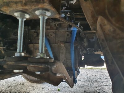

Zdobyłem wał, nadeszła więc pora na wymianę skrzyni straszącej całkowitym rozsypaniem się przy każdym cofaniu. Cały dzień roboty, a wyszło tak średnio.
Skrzynia jest póki co umocowana tak:
20250620_201913.jpg [ 3.18 MiB | Przeglądany 7621 razy ]

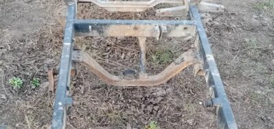

Przyznaję, kompletnie wyleciało mi, że ona ma inne mocowanie. Kupiłem już nawet odpowiednie, tylko dokręcić nie mam go do czego, bo jego uchwyty są, czy raczej powinny być, za resorem od wewnątrz ramy. Jak przyjdzie paczka to coś trzeba będzie stworzyć, chyba jednak skończy się na spawaniu. Zastanawia mnie tylko w jaki sposób umocowane jest wzmocnienie idące od poprzeczki ukośnie w górę wzdłuż ramy. Jeśli ktoś zechciałby rzucić się pod swojego Lublina i pomierzyć te uchwyty to będę zobowiązany.
Screenshot_20250620-220040_Gallery.jpg [ 1.09 MiB | Przeglądany 7621 razy ]

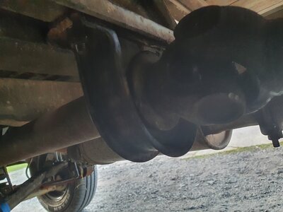

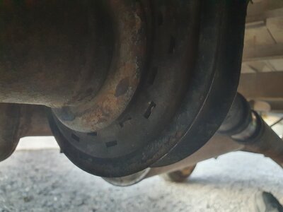

Dodatkowo wał, który miał być od Lublina 2,9t ze skrzynią TS5 okazał się zbyt krótki. Niewiele, jakieś 2cm. Sprzedawca zarzeka się, że wał jest odpowiedni i w sumie nie mam podstaw, żeby mu nie wierzyć. Naprawa samochodów Lublin dla mojej wersji przewiduje wał przedni o długości 745mm i wspomina o wyposażaniu samochodów w skrznię pięciobiegową TS5 (wydana w 1997), więc wał teoretycznie powinien się zgadzać. Oszaleć można. Póki co zdecydowałem się na rozwiązanie brutalne i skręciłem go śrubami tak, żeby się zszedł. Jak dorobię się odpowiedniego mocowania skrzyni chciałbym założyć dotoczony na wymiar dystans.
20250620_201936.jpg [ 2.97 MiB | Przeglądany 7621 razy ]
20250620_201945.jpg [ 2.83 MiB | Przeglądany 7621 razy ]
Podpora wału niezbyt lubi się z brutalnym rozwiązaniem.
