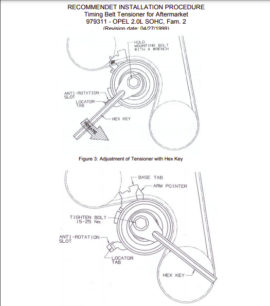

Dobrze, rozrząd wymieniony, choć z przygodami bo gad ma dzielone koło pasowe i trzeba je pierw wykręcić teraz wiem. A srube w wale potem. Ogólnie to znak jest na kole zębatym na wale i na dole na obudowie miski. Takie dwie podkówki. Znalazłem to dopiero na forum w Australii. Znaki opisane w instrukcji nie istnieją u mnie a znak na obudowie wewnętrznej rozrządu tylko wprowadza w błąd. Znaki na górze są standardowo na kole rozrządu i tylnej obudowie rozrządu. Ogólnie silnik odpalił i chodzi elegancko. Mam tylko wątpliwość czy w dobra stronę kręciłem napinaczem. Kręciłem w prawo, ale da się i w lewo? Ktoś wie jak jest prawidłowo?

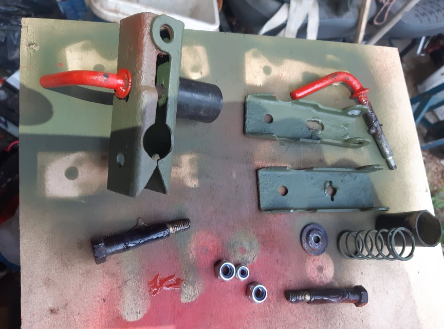

Przy okazji renowacja uchwytu kola zapasowego. Ciężko ogarnąć jak to działa jak brudne i zastane. I warunkach polowych :) Całkiem niegłupia konstrukcja :)

napinacz wyglada jak napinany przeciwnie do ruchu wskazówek zegara, strzałkę powinien miec.

Masz racje, poszukałem instrukcji z numeru napinacza i znalazłem takie cos i zaraz zdejmę osłony i napnę prawidłowo ojoj.... Prawidłowo jest w lewo....
