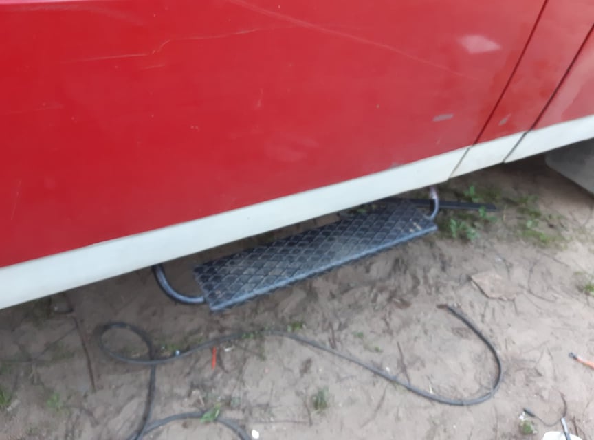

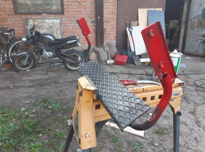

Niewiele roboty za to wzieł przespawanie stopnia z boku i jest wygodnie, z tyłu wymodziłem za to mini schodki :) ciekawe czy diagnosta sie nie czepi ...
199823822_834153600640952_578020470995791940_n.jpg [ 96.49 KiB | Przeglądany 14489 razy ]
197830551_332550088319112_6671533137107375064_n.jpg [ 59.02 KiB | Przeglądany 14489 razy ]
199703025_157482489739304_3308882792067696847_n.jpg [ 45.07 KiB | Przeglądany 14489 razy ]
199385749_130514129150331_6663846453801113294_n.jpg [ 119.54 KiB | Przeglądany 14489 razy ]

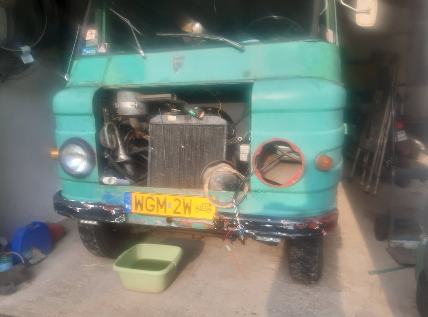

Podjechałem dzis do Up Serwis Lublinem w odwiedziny. Jak przyjechałem to Lublin był sprawny a chwile pooglądali i zepsuty :) Alternator staje, wyłazi guma z koła pasowego , gumy w zawieszeniu do wymiany, pasek klinowy do wymiany, pływa troche bo kierownica zle ustawiona :)
Dzieki za rzeczowe rady jak zwykle :) Ja tam nie lubię się certolić. Alternator juz w Mszczonowie u pana Wożniaka na regeneracji, a jak juz rozdłubałem to poszło dalej i wymieniam rozrząd, leżał juz na półce kilka tygodni... i odkryłem że Lublin ma fajnego Snorkela :) no i łatwo wyjąc chłodnice, przy okazji nowe termowłaczniki od poloneza ? Mogą byc? Jutro składam dalej... A na te chwile znowu wszystkie auta w robocie, dobrze że Favoritka w gotowosci jak zawsze :)
A skrzynia Tczew nie taka prosta, podczas jazdy próbnej nie weszła piątka :) Piatka jest do tyłu :) A ja na siedzeniu pasazera to nie pamietam juz kiedy siedziałem to mi sie pomieszało :)

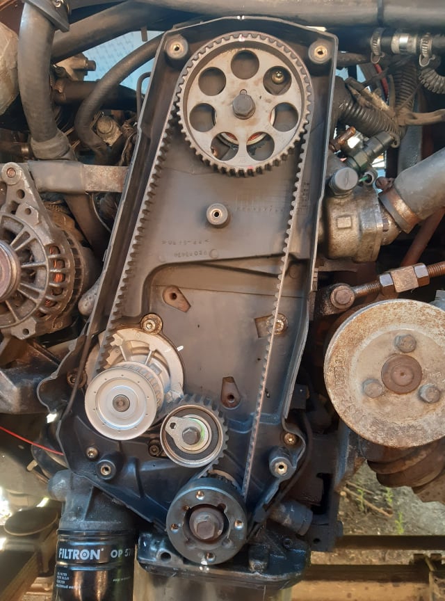

Dobrze, rozrząd wymieniony, choć z przygodami bo gad ma dzielone koło pasowe i trzeba je pierw wykręcić teraz wiem. A srube w wale potem. Ogólnie to znak jest na kole zębatym na wale i na dole na obudowie miski. Takie dwie podkówki. Znalazłem to dopiero na forum w Australii. Znaki opisane w instrukcji nie istnieją u mnie a znak na obudowie wewnętrznej rozrządu tylko wprowadza w błąd. Znaki na górze są standardowo na kole rozrządu i tylnej obudowie rozrządu. Ogólnie silnik odpalił i chodzi elegancko. Mam tylko wątpliwość czy w dobra stronę kręciłem napinaczem. Kręciłem w prawo, ale da się i w lewo? Ktoś wie jak jest prawidłowo?
Krótko to wygląda tak:
1. Demontaż pasków, odkręcić 4 śruby imbus z dolnego kola pasowego, demontaż osłony rozrządu.
2. Ustawić rozrząd na znaki kręcąc w prawo za śrubę na wale.
3. Poluzować napinacz, poluzować i obrócić w lewo pompę wody zdjąć pasek.
4. Wymienić uszczelniacze, pompe wody.
5. Założyć nowy pasek, wstępne napięcie obrotem pompy wody w prawo do zgrania znaków trapezów.
6. Napiąć pasek na znaki napięcia w napinaczu, kręciłem w prawo. Dwa obroty wału w prawo, kontrola i skalamy resztę.

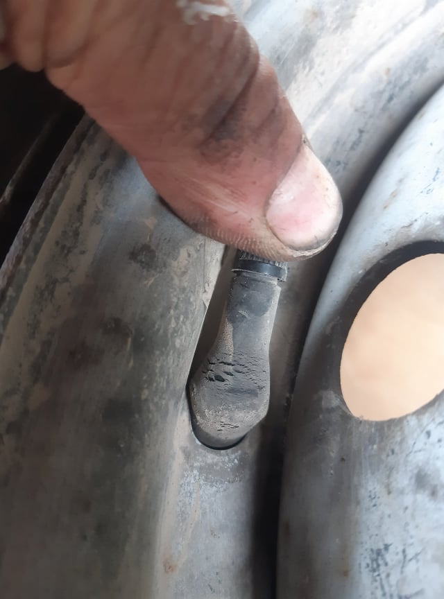

No i przygoda jeszcze. Po wymianie rozrządu pierwsza jazda to bujnąłem go tak 120 jest elegancko...Lecimy na Warszawę z synem, mijamy Siestrzen. Filip mówi, Tata zajedzmy na chwile tu koło zjazdu kolega pracuje w warsztacie samochodowym. Ok, zjazd, ślimak i jesteśmy u Tomka. Pogadaliśmy, chce wsiadać do auta a tu syyyyk.... myślałem ze im się cos w warsztacie rozpięło a to w Lublinie odpadł !!! zaworek w przednim lewym kole, po prostu od pękł dookoła....
No miejsce na flaka idealne, pneumat, bałwanek, wyciągam i zmieniam zapas zapas. Ogladamy zaworek jest Stary spękany. Podobnie jak pozostałe 3 na innych kolach. Kupiłem miesiąc temu nowe opony za 1000zł, zawiozłem do wulkanizatora kola żeby zmienił. Ile on zaoszczędził zostawiając mi 20 letnie zaworki w felgach?
Zawiozłem mu następnego dnia komplet kół i pokazałem, wymienił od ręki z wyważeniem, bez kasy ale i bez żadnego słowa.... Dobrze ze tylko tak się skończyło. Sprawdźcie swoje zaworki, lata lecą....

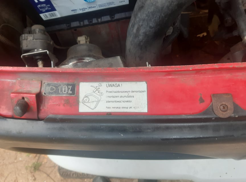

Hej w którym miejscumasz dokladnie nalepkę polifarbu?
176001813_236565341582474_5322070520819842049_n.jpg [ 23.45 KiB | Przeglądany 14073 razy ]
Post: 19 lipca 2021, 11:09
Posty: 147
Pojazd: Żuk A15 1969
O tu:

napinacz wyglada jak napinany przeciwnie do ruchu wskazówek zegara, strzałkę powinien miec.
Post: 21 lipca 2021, 07:46
Posty: 147
Masz racje, poszukałem instrukcji z numeru napinacza i znalazłem takie cos i zaraz zdejmę osłony i napnę prawidłowo ojoj.... Prawidłowo jest w lewo....
